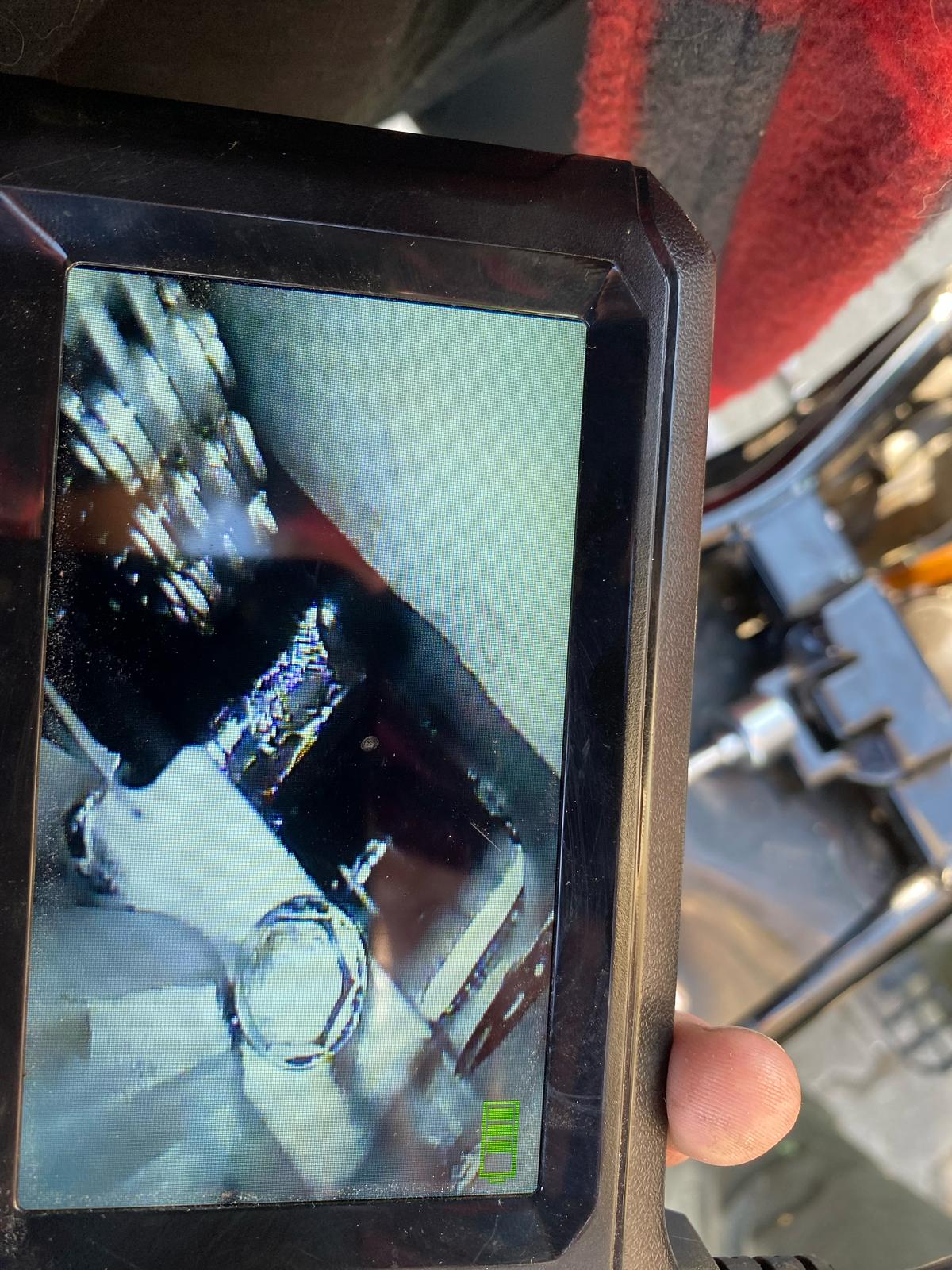

Anbei ein paar Bilder vom der gebrochenen Schiene.
An der unteren Schiene sieht man mit dem Endoskop auch schon Schleifspuren.
Da es die Gleitschienen nicht mehr neu gibt hole ich heute Abend noch einen Schlachtermotor und morgen kommt dann der Kopf runter, ich hoffe einfach mal, dass Ventile und Kolben noch kein Inniges Verhältnis hatten...
