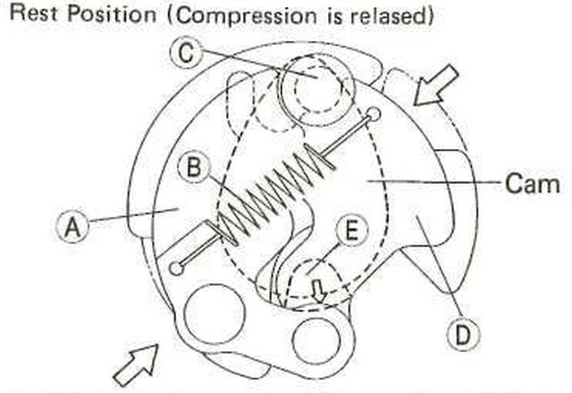

Ich habe das KACR (automatische Dekompression) im Verdacht. Könnte es sein, dass es zu lange bzw. zu weit öffnet?

"Die beispiellose Startunwilligkeit liegt an der Deko-Automatik, die beim Startvorgang das rechte Auslaßventil zu lange und vor allem zu weit öffnet. Abhilfe schafft ein Abfeilen des Dekompressionsnockens um zirka 0,8 Millimeter. Durch diese Maßnahme springt der Motor immer sofort an."

"Springt der Motor per Elektrostarter schlecht an, hat häufig der Dekompressions-Mechanismus des rechten Auslaßventils zu viel Spiel. Das Ventil öffnet dann nicht weit genug, und der Anlasser macht schlapp, weil er noch zuviel Kompression überwinden muß."

Ich überlege, ob ich den Nocken, der die Autodekompression auslöst etwas abzuschleifen... aber wieviel? Gleich die 0,8mm wie in dem oben erwähnten Artikel beschrieben? :?
Re: Merkwürdiges Startproblem - KACR?
ich würde da mal gar nichts abschleifen,völlig schwachsinniger Tip und dann auch noch aus einer Motorradzeitung .
Kontrolliere einfach ob die Feder die Gewichte wirklich in die Ausgangsposition zurückzieht.
