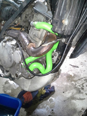

Auf die Lieferung aus Fernost warte ich noch gespannt. Habe inzwischen eine Kühlerwerkstatt hier in Köln gefunden, wo ich zwei kurze Stücke Schlauch erstanden habe. 18 mm Innendurchmesser ist zu klein, 22 mm ist reichlich, scheint aber durch die Schellen dicht zu sein. Es handelt sich bei mir um die Verbindung Zylinderkopf - rechter Kühler. Der nicht vorgebogene Schlauch sitzt jetzt noch dichter am Krümmer. Aber die Erfahrung lehrt ja, dass nichts besser hält, als ein Provisorium. Ich hoffe, das reicht, bis Aliexpress geliefert hat.

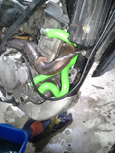

Also, heute den Regensonntag mal genutzt und die Kühlerschläuche vom Aliexpress verbaut. Passen ganz gut, lediglich den über dem Krümmer musste ich etwas kürzen. Und ein weiterer steht rechts mit einem Bogen vorne rechts etwas weit ab, da habe ich aber keine Idee gehabt, wie ich den so kürze, dass die Biegungen trotzdem passen. Bleibt also erst mal so.
Mal schön warmlaufen lassen, scheint auch alles schön dicht zu sein.
Jetzt muss nur die Sonne wieder rauskommen...
