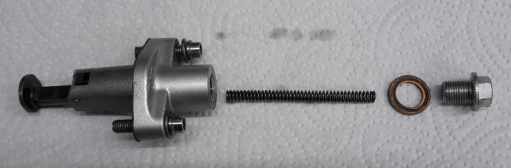

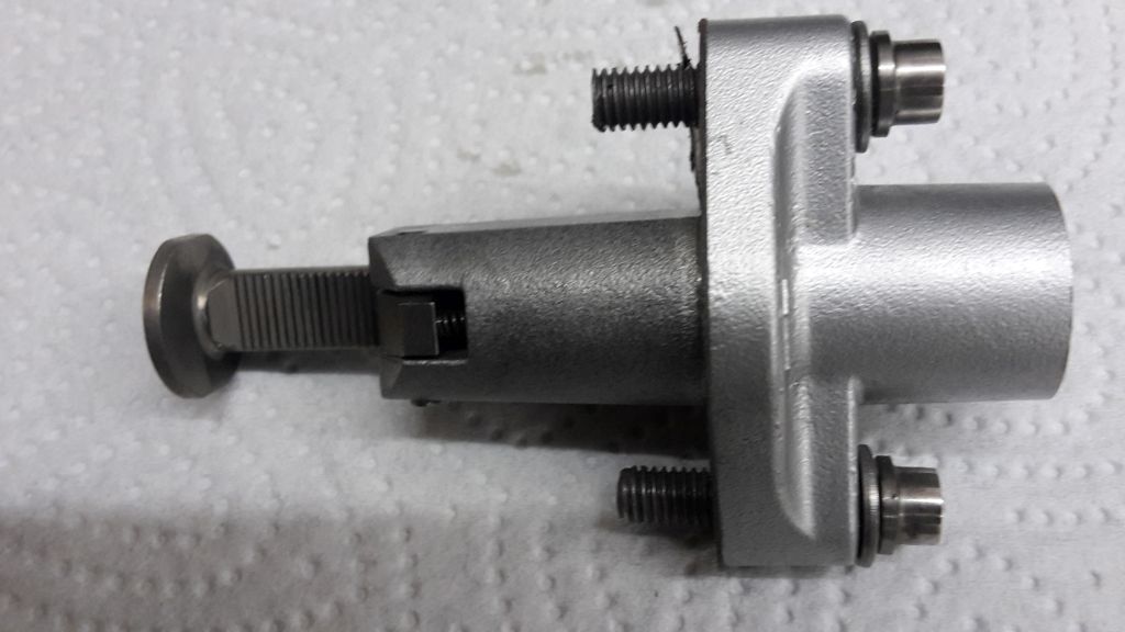

bei meiner ersten KLX hatte ich auch ein Klappergeräusch aus dem Bereich vom Zylinderkopf.
Habe damals lange gesucht,bis ich auf den Steuerkettenspanner gekommen bin.
Nachdem ich das Ding etwas mehr vorgespannt hatte war kein Klackern mehr zu hören.
Kette und Kettenspanner habe ich vorsorglich erneuert als ich die Kopfdichtung gemacht habe.
Oder meinst du die Kettenspannerfeder die ein paar cm unter dem Spanner sitzt?
bei mir hat das Teil nicht genug Druck auf die Schiene gebracht,etwas mehr vorgespannt und die Geräusche traten nicht mehr auf.
Okay, wie hast du den Spanner denn mehr vorgespannt?
- Beiträge: 278
Ich habe aus dem alten Forum dunkel in Erinnerung, dass da beim Nachspannen Vorsicht geboten ist... also nicht übertreiben.
korrekt,ich habe den Spanner auch nur einen Zahn weiter vorgespannt und das hat gereicht um das Klackern abzustellen.Ich habe aus dem alten Forum dunkel in Erinnerung, dass da beim Nachspannen Vorsicht geboten ist... also nicht übertreiben.
Einfach die Verschlußschraube demontieren und dann mit einem kleinen Schraubenzieher vorsichtig den Kettenspanner Richtung Steuerkette schieben.
Man spürt und hört das Klicken,dann wieder die Schraube reindrehen und testen.
