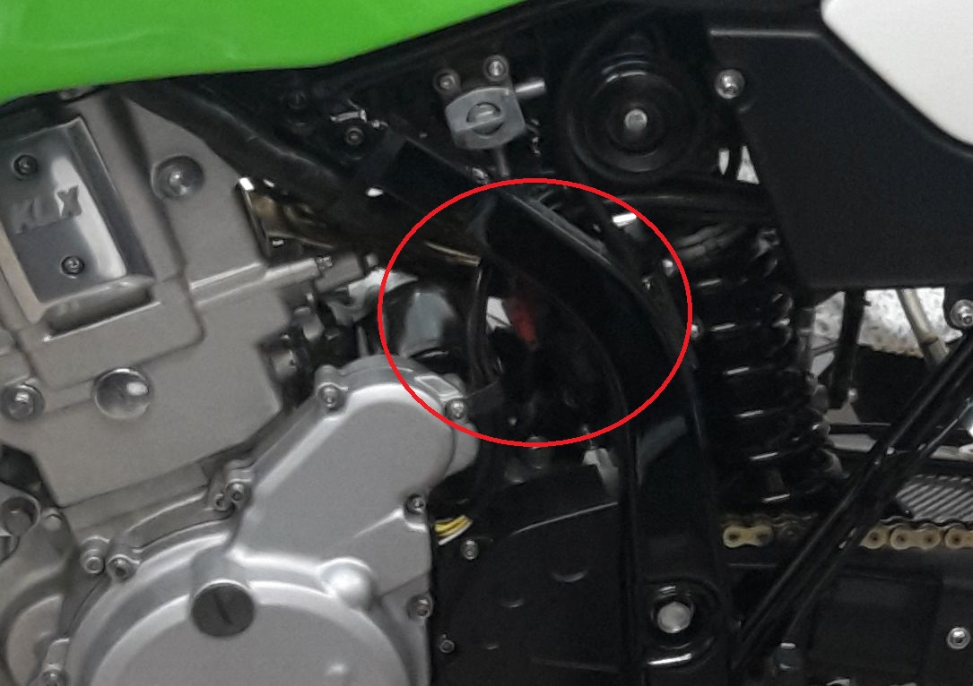

mess doch zuerst mal,ob das Anlasserrelais funktioniert .
Das Teil sitzt hinter dem Rahmen,siehe Foto ...
