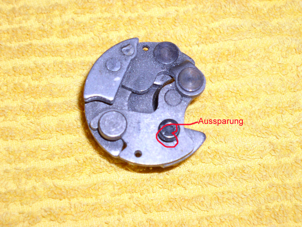

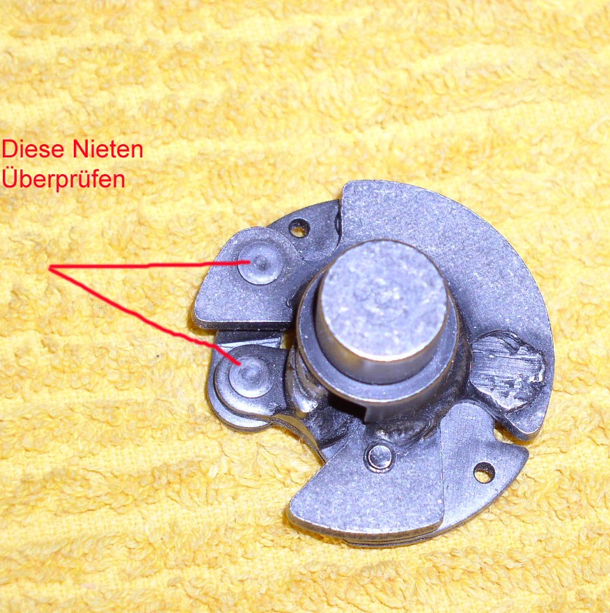

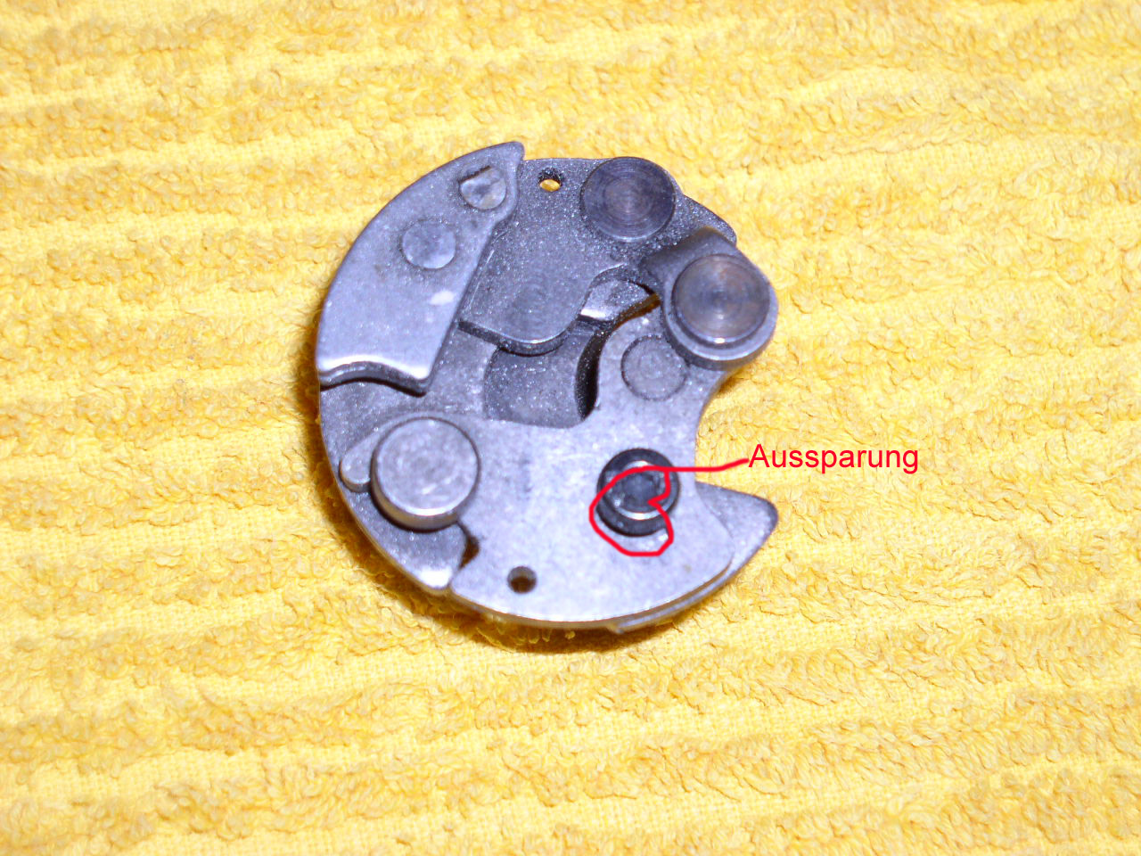

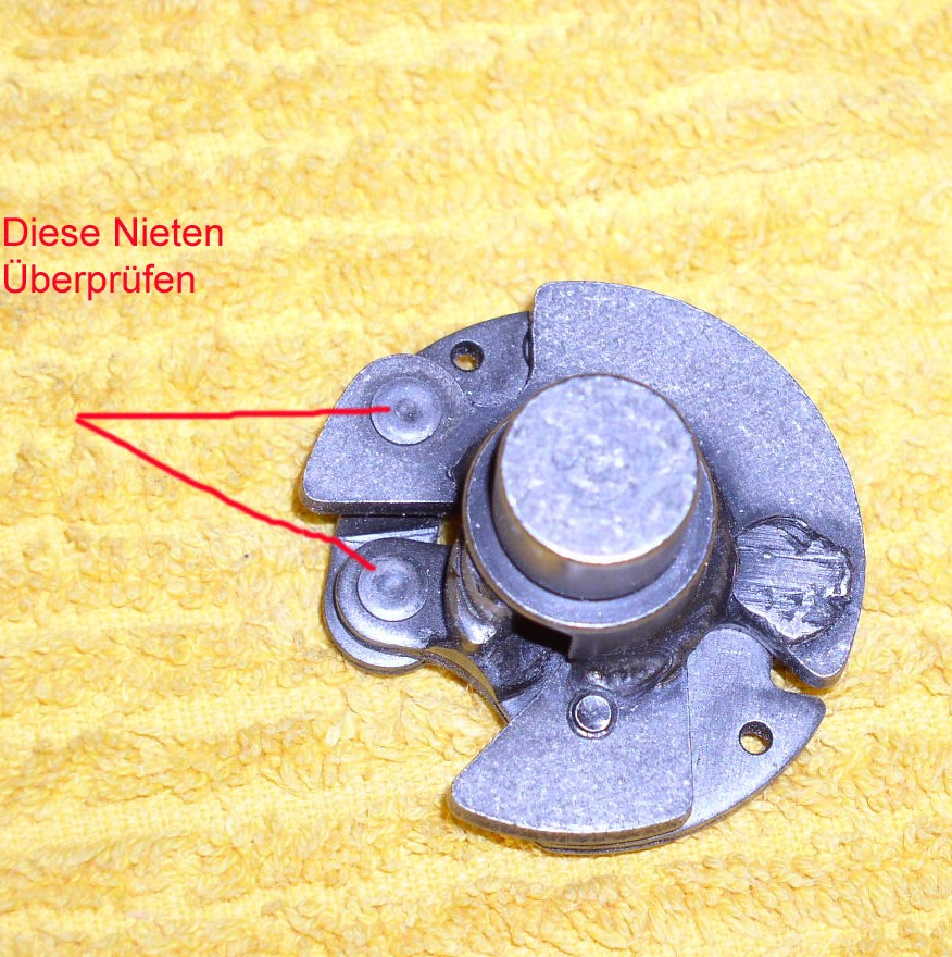

Nieten auf festen Sitz überprüfen
Die nudeln nach einiger Zeit aus.
Ich habe dann in die bewegliche Platte ein "Herz" geschliffen.
Die Oberflächen sind sehr hart, aber mit Diamant Schleifaufsätzen gehts.
im Festen Teil ein M5er Gewinde geschnitten
mit der Schraube das Spiel der Dekpo eingestellt so das es leichtgänig ist,
aber ohne das zu viel Seitenspiel vorhanden ist.
nach der Einstellung noch die Schraube angeschweißt.
