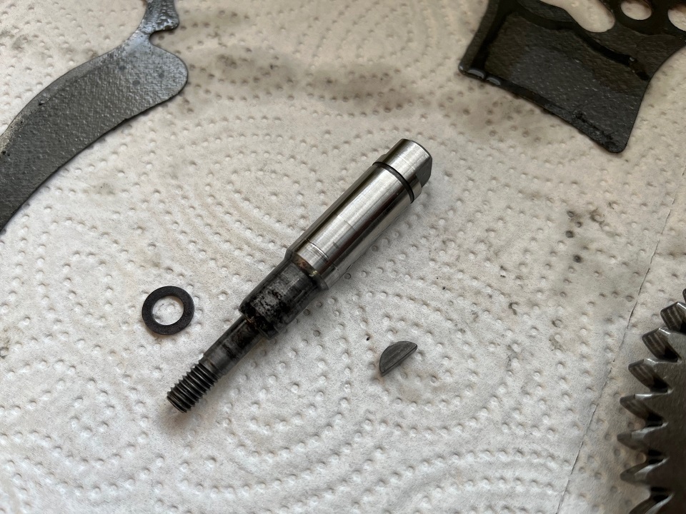

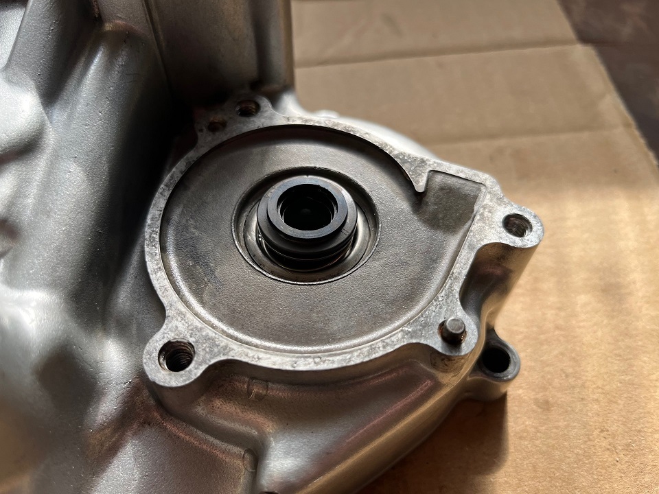

ich habe vor kurzem die mechanische Dichtung der Kühlmittelpumpe wegen Kühlmittelverlust an der Kontrollbohrung gewechselt.
Habe alles nach Werkstatthandbuch repariert. Jetzt tropft es noch schlimmer als davor. Nach Motorstart und 3 km Fahrt.
Hab wieder alles außeinandergenommen bis auf die Dichtung.
Mir ist aufgefallen das die Wasserpumpenwelle eine Riefe hat. Die kann ich nicht herauspolieren, da diese etwas tiefer ist.
Konnte das die Undichtigkeit erklären?
