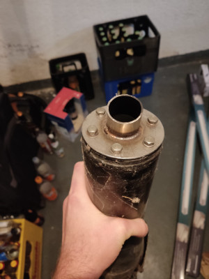

nachdem ich mich vor ein paar Wochen für eine KLX650R mit Sumo Umbau entschieden hab bin ich auf ein kleines Problem mit dem ESD gestoßen:
Verbaut ist eine Laser Anlage und dazu hab ich den originalen bekommen, den hab ich mir leider im Benzinrausch mit nur kurz angeschaut und erst daheim ist mir aufgefallen, dass hinten eine Kappe mit einem Endrohr drauf geschraubt ist.
Ich hab mir jetzt schon paar Bilder Angeschaut und dabei ist mir aufgefallen, dass des sogar fast normal sein müsste, dass da eine Kappe drauf geschraubt ist.
Ist dem so? Und falls ja: sollte da dann noch ein DB Killer verbaut sein?

Dass da hinten eine Platte mit einem Röhrchen verschraubt ist, ist schon richtig. Das ist quasi der DB-Eater. Im Original ist der meine ich aber nur mit 2 Schrauben befestigt. Dass Rohr, dass hinten rausschaut, geht auch ca. 20 cm nach innen in den Endtopf.
Schraub doch mal auf und schau, wie es da aussieht.
Re: KLX 650R Endtopf
Hab ich schon angeschraubt, da hinter ist nichts
ist das einfach nur ein Rohr oder ein typischer DB Killer mit nem Lochrohr?
- Beiträge: 271
Bei mir ist das meine ich ein Lochrohr.

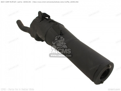

Beim Teileguru sieht der so aus:
- Beiträge: 271
So sieht meiner auch aus. Ich hab aber auch schon welche gesehen, die ein Röhrchen hinten rausschauen haben.
Wenn Deiner so funktioniert, dann lass ihn doch einfach so.
