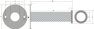

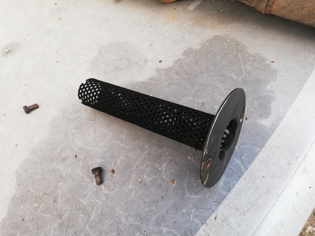

Von jemand im fruhere forum.
Zuletzt geändert von Geraldklx am Mo 6. Sep 2021, 12:19, insgesamt 1-mal geändert.

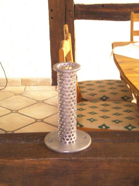

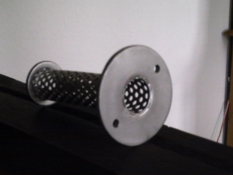

db-Killer.zip
(8.69 KiB) 924-mal heruntergeladen
Oben image im zip datei

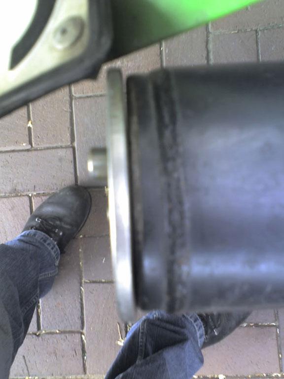

Original R

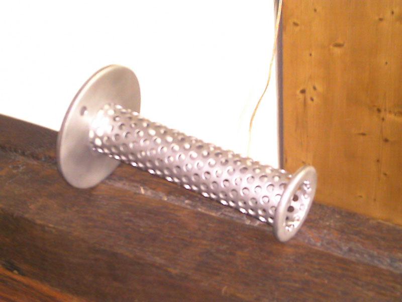

Von volker:
Man nehme ein Stück 85er
Flachstahl.5mm stark. Die Ecken mit der Flex abgerundet,
und mit nem 6,5er Bohrer die Löcher zur Befestigung gebohrt.
Und dann in der Mitte noch ein grosses Loch,je nach gewünschter Lautstärke..Mit einem22er Loch ist das Ansauggeräuch bereits lauter,und ich kann problemlos des Nachts zur Arbeit fahren,ohne das halbe Dorf zu wecken.Dieses Teil einfach anschrauben ohne Dichtung ohne alles. Und nun viel Spass beim Basteln. Gruss Volker.
Maxipopo example
Zuletzt geändert von Geraldklx am Mi 8. Sep 2021, 15:57, insgesamt 1-mal geändert.

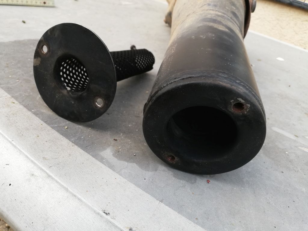

Beim original R, da krümmt das eisen uber der topf.
Dann sieht mann kein spalt.
Zuletzt geändert von Geraldklx am Mi 8. Sep 2021, 15:56, insgesamt 2-mal geändert.

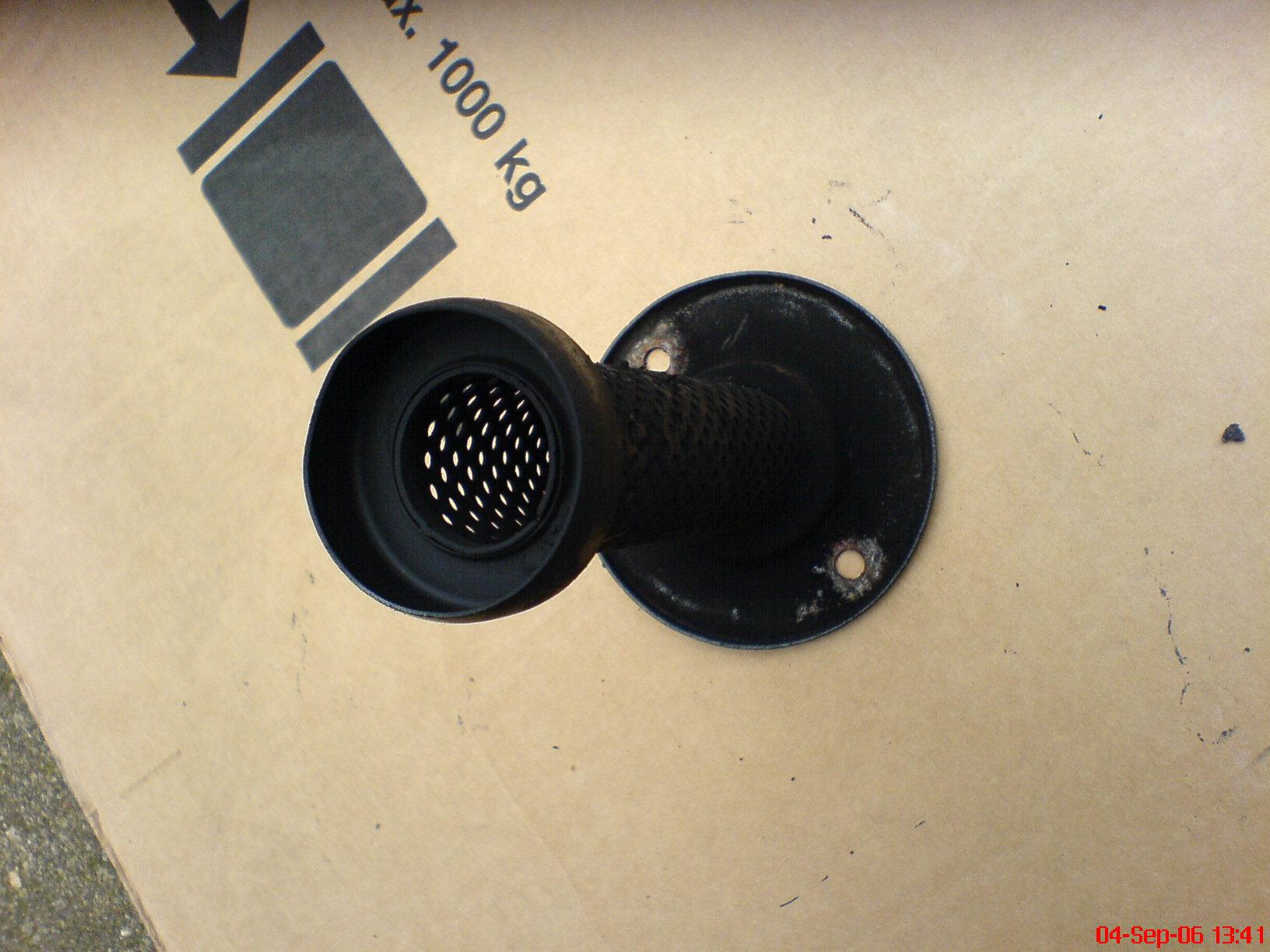

Re: DB-Killer für den R-Endtopf...
Bei dem "R"-Topf den wir mit dazu bekommen hatten ist ein ähnliches Innenleben verbaut - die Verbindung zwischen runder Scheibe und dem Lochblech sieht auf jeden Fall handgeschweißt aus.
Wenn sich der Originaleinsatz wie eine Manschette über den Endtopf legt erübrigt sich wohl die Frage ob jemand eine Idee hat wie ich den seitlichen Gasverlust verhindern kann :shock:
