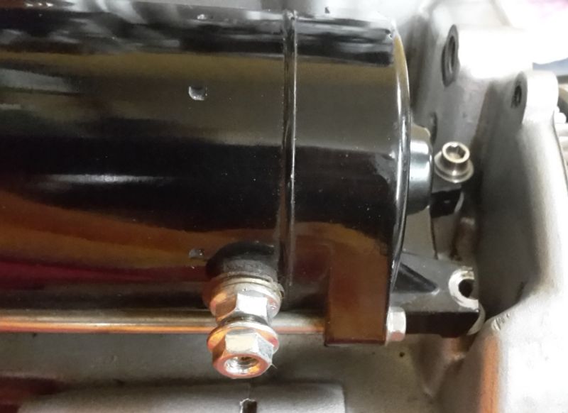

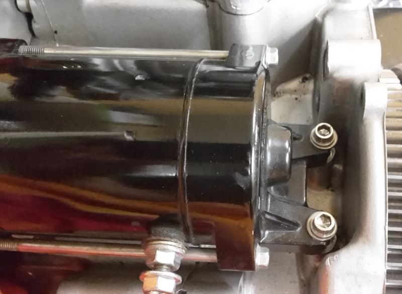

die Anlassergeschichte bei der KLX ist eine schwachsinnige Konstruktion.
Da für den Aus- und Einbau nur ein paar mm fehlen,habe ich die zwei Befestigungsösen am Anlasser
einfach am Ende aufgesägt.
Wenn die Schrauben entfernt werden,kann man den Anlasser jetzt problemlos ausbauen.
Andernfalls muß jedesmal der halbe Motor zerlegt werden.
Sieht dann so aus ...

Ewig nicht mehr dran gewesen, aber ich meine zu erinnern, dass es raus auch so geht. Vergaser locker machen und ein wenig drehen? Ich weiß es echt nicht mehr. Mit den aufgeschnittenen Laschen wie oben müsste es aber dann deutlich besser gehen.

Ausbauen geht, schwer, drehen, aber hinein nicht, dann muss mann, wie beim photo oben am einem bein abschleifen.
