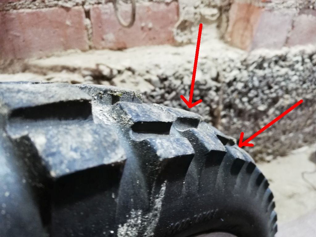

Dabei ist mir noch aufgefallen das die Profilblöcke des vorderen Reifens direkt neben der mittleren Reihe in derselben Ebene verschiedene Höhen haben ( wenn wir 5 Reihen Profilblöcke haben sind Reihe 1 und 5 ganz außen und 3 die Mitte - und die Reihen 2 und 4 haben Höhenunterschiede)
Ist das Normal oder eher ein Zeichen für falschen Luftdruck in Reifen oder Gabel von Vorbesitzer?

Die mittleren Blöcke sind gerade bzw. eben. Seitlich hat's Sägezähne - wie gesagt ist vorne ! - und ganz außen Höhenunterschiede.
Hinten geht mir die Sägezahnbildung noch in den Kopf, wenn beim Beschleunigen der Stollen nach vorne gedrückt wird. Ich könnte mir sogar vorstellen daß sowas vorne beim Bremsen auch passiert, allerdings in der anderen Richtung. Aber wie bilden sich seitliche Sägezähne und welchen Sinn würde es machen einen Reifen mit unterschiedlich hohen Profilblöcken außen herzustellen? Gerade da wo man die meiste Seitenführung braucht und Vibrationen vom Reifen gar nicht ideal sind (Straßenfahrer-Denken
Gibt bestimmt in der Crossfraktion eine Erklärung dafür

Schon klar. Musst nur umdenken. Auf Deinem Foto ist oben auf dem Reifen der Stollen vorne höher als hinten. Wenn das Stück Reifen unten auf dem Asphalt ist, ist das umgekehrt. Dann ist der flachere Teil des Stollens vorne. Der Stollen biegt sich beim Bremsen etwas nach hinten und wird dann vorne mehr abgerieben. Völlig logisch, völlig normal. Kannst Du bei spassiger und artgerechter Bewegung des Mopeds wohl nicht verhindern.
Deutlich sieht man es an dem mittleren Stollen in Deinem Bild ganz links.
Auf den äußeren Stollen ist es das selbe, nur etwas weniger ausgeprägt.
Einzige Schlußfolgerung: Bei Deiner Kurvenperformance ist noch Luft nach oben. Ist bei mir genauso und ich weiß auch noch nicht, wie viel.
Weder ein Problem des Lufdrucks, noch des Fahrwerks. Spassige Fortbewegung mit Stollenreifen onroad kostet, find Dich damit ab, oder freu Dich drüber, ändern wirst Du es nicht ;D
