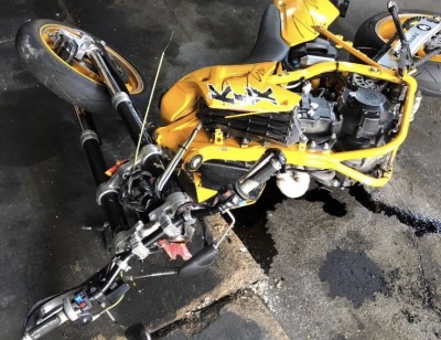

Hallo, habe eine Verunfallte Klx 650c mit r Motor gekauft, so wie es scheint ist einiges bei dem Moped umgebaut und ich wollte sie wieder aufbauen, da an dem Moped scheinbar nix mehr Original ist, hoffe ich das jemand das Moped kennt und mir sagen kann was für eine Gabel und Schwinge verbaut ist und was für ein vergaser verbaut war.
Ein Leistungsdiagramm ist dabei wo sie 65ps haben soll 🤷‍♂️
Moped war gelb mit z1000 oder zr7 Felgen .
Gruß Tobi

Hast du Fotos?

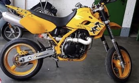

So sah sie wohl mal aus

Ich glaube, die kenne ich. Die ist es wert, wieder reaktiviert zu werden.

Lang lang ists her
Gabel sollte eine kx250 oder 500 sein steht aber uch im Fahrzeugschein
Schwinge aus eine KX250 diese wurde aber geweitet für die breute Felge.
Der Vergaser war bei der Leistungsmessung ein Mikuni TM42 wurde auch mit verkauft....
am Motor ist auch nicht viel orischinool 680ccm 102mm Kolben, längeres Pleuel, Kugellager geändert, Tassenstössel GPZ
größere Ventile, andere Nockenwellen 2 Fußdichtungen, Kolben gefräst und .......
sie hatte echte 65PS. wie sieht denn der Unfaller nun aus?
