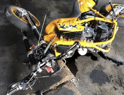

Passen die Holme nicht auch nin die KLX-R Gabelbrücke? Falls die hinüber ist, kann ich mal schauen, kann sein , dass ich noch eine R-Gabelbrücke liegen habe.

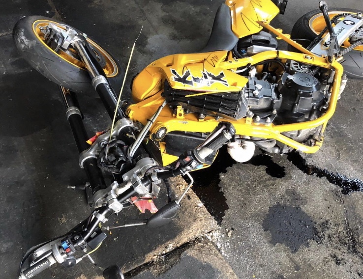

Autsch, sehe das Bild erst jetzt. Das arme Moped....
Aber meine KLX sah mal ähnlich krum aus. Das kriegt man wieder hin.

ich denke da hast Du ein Problem mit dem Joch
das ist ja komplett abgerissen........
sieht ja schaurig aus..... ich hoffe dem Fahrer gehts besser
Du kannst erst eine kleine Bundbuchse in die untere Gabelbrücke einpressen, danach dann das Joch einpressen.
mit einer R gabel gehts auch, jedoch wirds dann schwammiger und die Achse vornw wird nicht passen.
Silent

Joch lasse ich mir ein neues drehen.
Dem Fahrer geht es gut.
