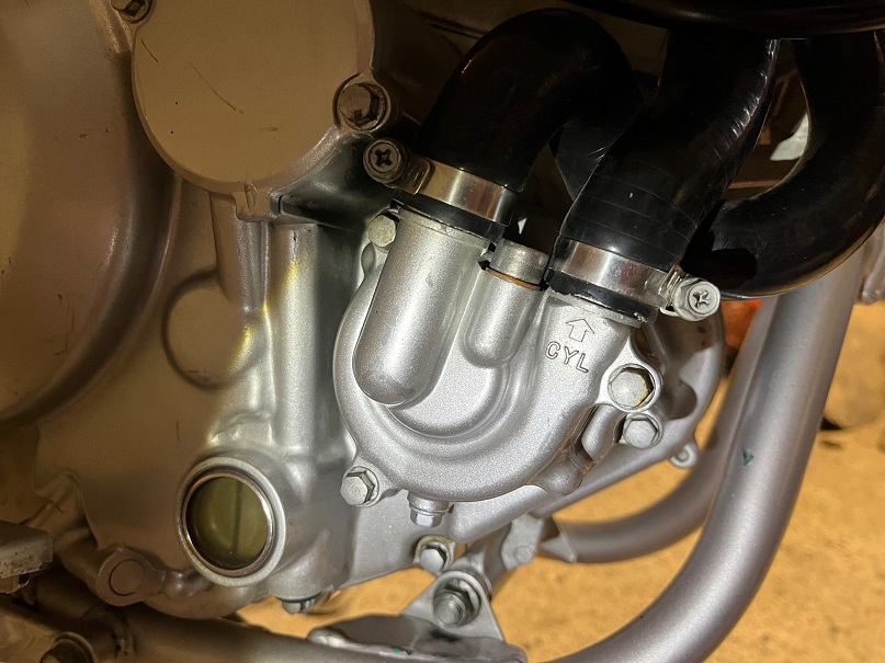

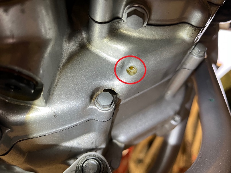

Hallo,
aus meiner Kontrollbohrung für die Wasserpumpe tropft sehr leicht Kühlmittel heraus.
Der Ausgleichsbehälter für das Kühlmittel ist ca. 1/3 leerer.
Ich vermute mal die mechanische Dichtung an der Pumpe ist defekt.
Die Gehäusedichtung wurde vor 4 Jahren erneuert.
Ist das eine schwere Arbeit?

Geht eigentlich. Erst Kühlmittel ablassen und dann auf die Seite legen geht eigentlich. Hab ich zumindest so gemacht und ist dicht.
