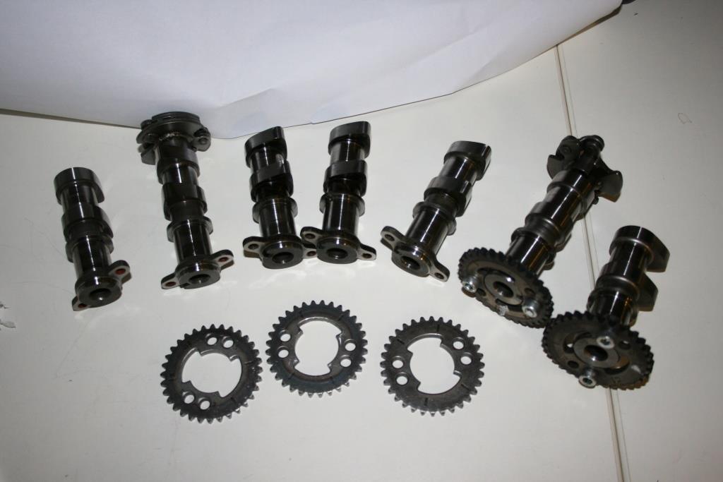

Hallo Sonny,
zu Deiner Frage wozu ich den Mechanismus abpresse....
Ich rüste meine Motoren, je nach Wunsch, mit verschiedenen Nockenwellen aus.
Mal mehr, mal weniger Überschneidung.
Die Wellen werden immer ohne Autodeko geliefert, der muss dann von der Serienwelle zur Tuningwelle umziehen....
Gruß... ...MOF
Gruß... ...MOF

Okay,
aber nochmal zum Anfang der Thematik.
Du hast dabei noch nie eine Deko gehabt die Spiel hatte?
Presst du die dann nach, wenn du schon pressen kannst?ß
Oder verwendest du nur Neuteile auch bei der ?.
Gruss Sonny
Gruss Sonny

Servus,
Die Sache mit dem Steuerkettenspanner ist ja ganz lange und auch aus dem alten Forum noch bekannt.
Das vorspannen um einen Zahn ist sehr wirksam, da die Federkraft eben nicht ausreicht.
Man hört den unterschied sofort. Der Motor läuft leiser, Turbinenartig leise.
Sollten dann noch Geräusche aus dem Kopf zu hören sein, ist es der Deko oder der Kopf ist auf, weil .....mit zu wenig Öl gefahren.
Zudem kann man dabei auch prüfen, wie weit der Spanner ausgefahren ist und evtl. auch Rückschlüsse auf den Verschleiß der Kette ziehen.
Wobei ich seit 25 Jahren und ca. 20 verschiedenen KLX n, noch nie eine ausgeleierte Kette hatte.
Ebenso waren auch Zylinder und Kolben immer Maßhaltig.
Probleme sind eigentlich immer die selben: linkes Kurbelwellenlager, Dekomechnismus, Zylinderkopf, Nockenwellen und Lagerung bei zu wenig Öl.
Die ersten Modelle verloren im Fahrbetrieb erheblich Öl aus der Ventildeckelentlüftung in den Luftfilterkasten (ölflecken auf der Schwinge oder unter dem Moped) was bei achtlosem Betrieb zu o.g. Motorschäden führte.
Dies mal so „by the way“
Gruss der Sonny
