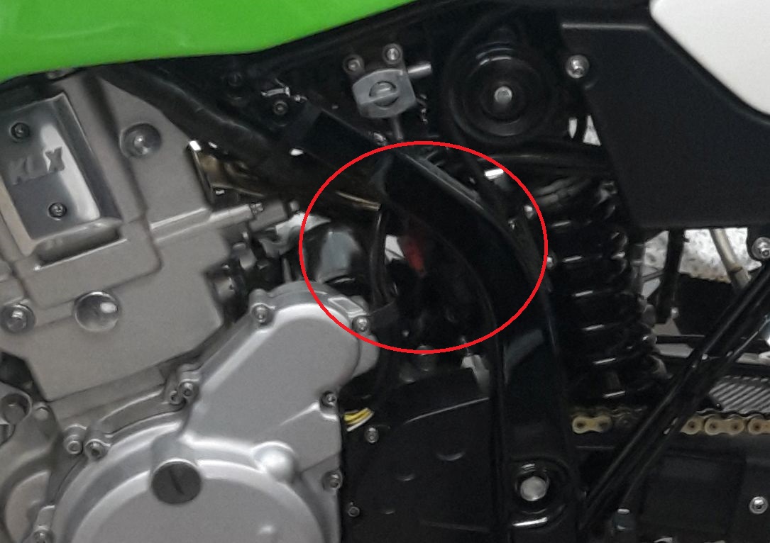

mess doch zuerst mal,ob das Anlasserrelais funktioniert .
Das Teil sitzt hinter dem Rahmen,siehe Foto ...

wie schrauber21 schon schrieb ists wahrscheinlich das Anlasserrelais / Magnetschalter.
Hatte ich dieses Jahr auch schon. Bei stabiler Spannung über Netzteil funktionierte es tadellos. Nur über Batterie manchmal ja, manchmal nein.
Nach dessen tausch gehts wieder
