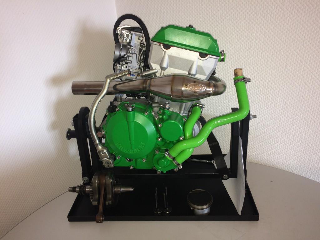

Hallo zusammen,
...da es hier jetzt wieder geöffnet ist, stelle ich mal, für den Anfang, die Liste der verbauten Lager und Schrauben ein.
In der Regel kaufe ich beim Industriebedarf und zahle dort für den kompletten Lagersatz um die 45,-€.... (sollte ohne Prozente nicht über 60,-€ kosten).
Bei den Schrauben verwende ich in der Regel Innensechskant Edelstahl, da die eh nicht hoch belastet werden....
Schraubenliste Motor KLX250/300
