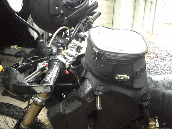

Re: Gepäcktasche / Gepäckträger für die KLX
Meiner hat drei Ösen auf jeder Seite. Den vorderen habe ich einfach unter dem Rahmen durchgezogen, den hinteren unter den Rahmenrohren, die den Sitz tragen durch. Den mittleren habe ich durch das Loch seitlich im Acerbistank (geht auch mit dem Loch in den Kühlerspoilern), dann vorne vor dem Tank über den Rahmen und danach durch das Tankloch auf der anderen Seite wieder hoch gespannt. Hält gut. Ich bin aber auch einer, der immer reichlich Gurte benutzt ;D.
Werde doch mal ein Foto machen müssen.

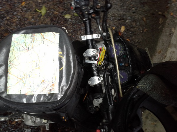

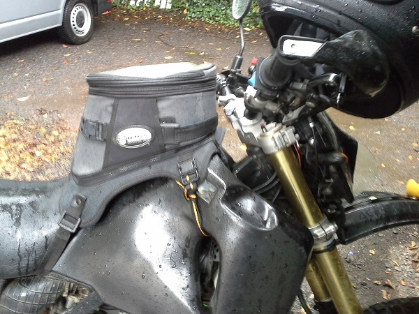

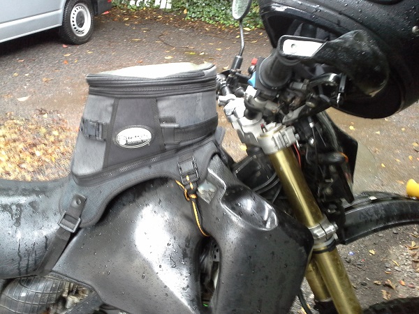

Und nachdem ich die Kühlerschläuche gemacht, hab ich auch gleich mal ein paar Fotos vom Tankruckzuck gemacht:
