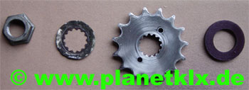

| - einmal alle zu montierenden Teile auf einen Blick |

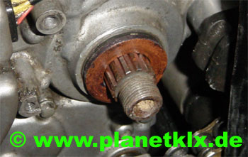

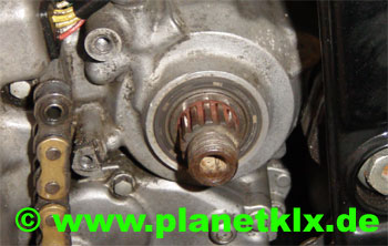

| - so sieht die "nackte" Welle aus |
| - als erstes wird nun der Ring auf die Welle gesetzt (ca.3,5mm dick) |
| - dieser Ring muß glatt sein und wird ganz durchgeschoben |

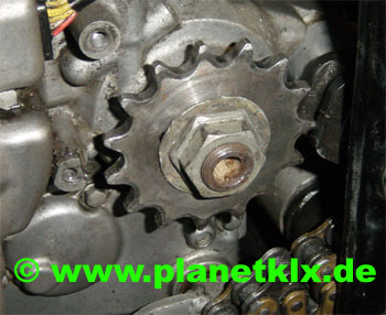

- nun wieder die große Ritzelschraube draufschrauben und mit dem
Drehmomentschlüssel mit 98Nm (ca. 100Nm)anziehen
- zum Schluß muß die Sicherungsscheibe wieder an 2, besser 3 Kanten
umgekantet werden um die Schraube "festzuhalten"!!! |
